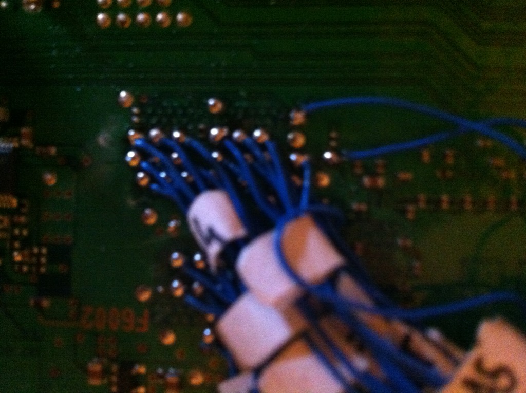

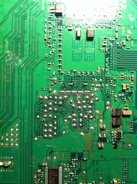

    Anche foto dei punti dove hai saldato

    Riavviando non credo, saldando male sì. Posta anche qualche foto prima di dissaldare il teensy, tanti occhi sono meglio di due..

    Allora come mi avevate detto ho pulito tutto,dissaldato e controllato eventuali punti saldati male,ma niente continua a spegnersi,vi lasciò le foto di prima e dopo,e come da accordi ho lasciato i dump a zeruel.
    Secondo me anche se sembra assurdo premendo quel cavolo di tasto ho fatto qualcosa alla NOR quasi come se avessi scritto sopra
