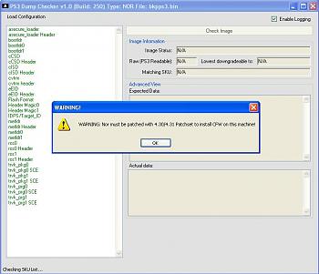

    Non me lo fa, mi compare il messaggio sotto e non mi permette di fare altro:

    Ok, ho capito il problema, è un bug del programma di Swizzy.
    Praticamente se carico il dump cliccando su "check image" mi fa il controllo mi compare il messaggio come sopra, ma non fa altro (neanche se clicco su ok); se invece faccio un drag & drop del dump sul programma mi fa il controllo, mi compare il messaggio e subito dopo mi chiede se voglio patchare il file.
    Adesso provo con il file patchato che in effetti risulta differente da quello che avevo fatto io manualmente.
