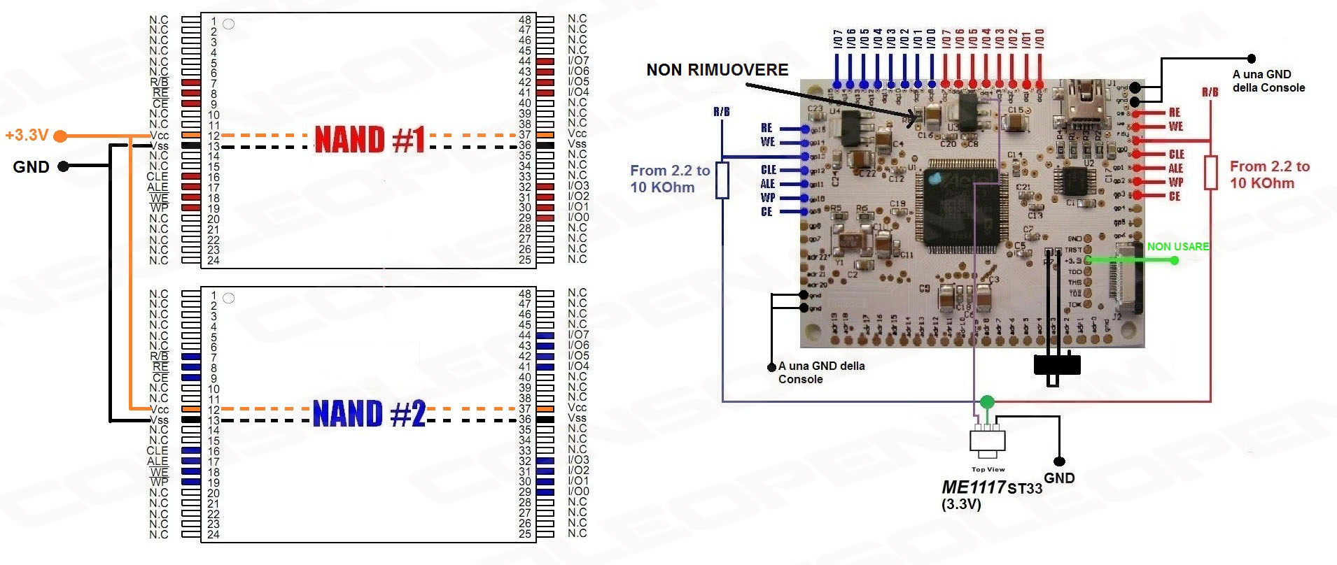

    Tu hai collegato i fili per la nand 1 o nand 2?
    In winskeet devi selezionare la nand in base al collegamento effettuato.
    La slave ha un interruttore, a seconda del CE lo devi settare
    Primary spia spenta e secondary spia accesa, ovvio che ne colleghi solo uno di CE.....
    Per la basetta viene più comoda l'installazione e pulita, per i fili a volte fanno la differenza

    Cris Grazie per la collaborazione ma io questo schema non lo conosco e per la PS3 60GB?

    Si torna ma solo sulla nand, il progskeet è creato per leggere 2 nand al colpo ma la lettura della seconda nand non funziona, quindi devi collegare solo i pin della nand 0 e leggere una nand per volta, se hai usato sul progskeet i pin della seconda nand devi risaldarli sui pin della prima

    Usa la configurazione per la nand A con CE primary e su winskeet togli la spunta a nand 2 ma usa solo la 1

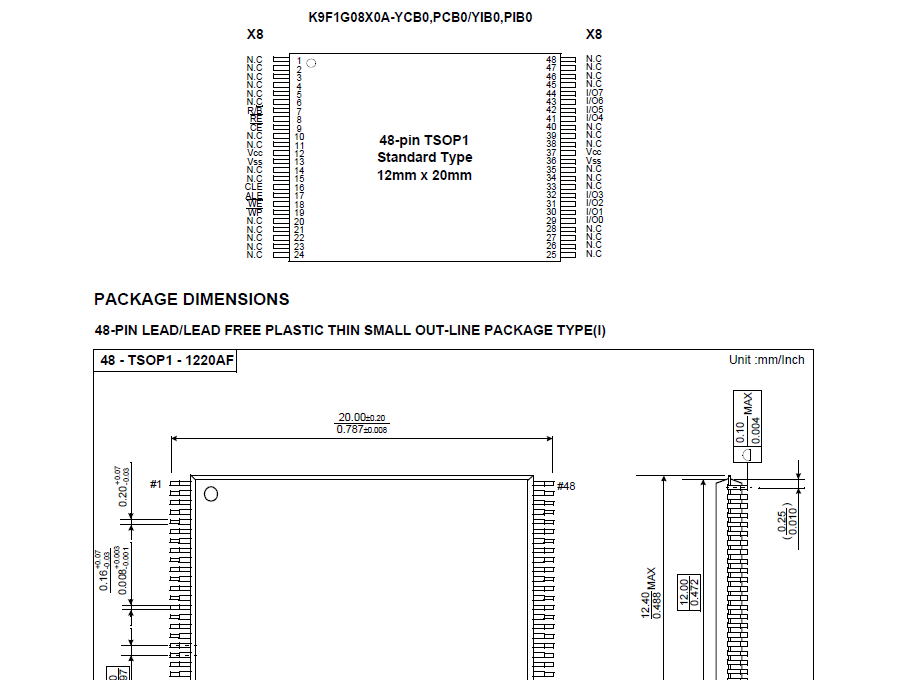

    ciao cris la tua configurazione e sbagliata stai attento se 'hai testata non e per le NAND K9F1G08U0A-PIB0
    forse ti stai confondendo,da un occhiata qui [url=http://www.ps3devwiki.com/wiki/K9F1G08U0A-PIB0]K9F1G08U0A-PIB0 - PS3 Development Wiki[/url]
    poi fammi sapere se puoi, ho spostato tutto sulla NAND 1 provo e ti tengo aggiornato,
    sarebbe meglio se mi facessi sapere tu comunque.

    Non capisco che differenza tu veda, allora la prima figura che ti ho mostrato è il pinout del progskeet, non della nand, quello della nand é questo oppure il tuo va benissimo

    OK questo e quello che io sto adottando quello che mi hai mandato per il progskeet e errato, perche i pin A/ 6-5-4-3 ecc. non sono collegati
    cioe non ce interrogazione ed isruzione, come e da datasheet nella NAND quello che e mostrato con la figura del progskeet,
    non so se sono stato abbastanza chiaro, devi guardare i pin out delle nand e confrontarlo con il datasheet.
    Quale sarebbe lo schema errato? Quello al post #8 è corretto, è solo riferito ai nomi dei pad del ProgSkeet 1.2/1.21.
