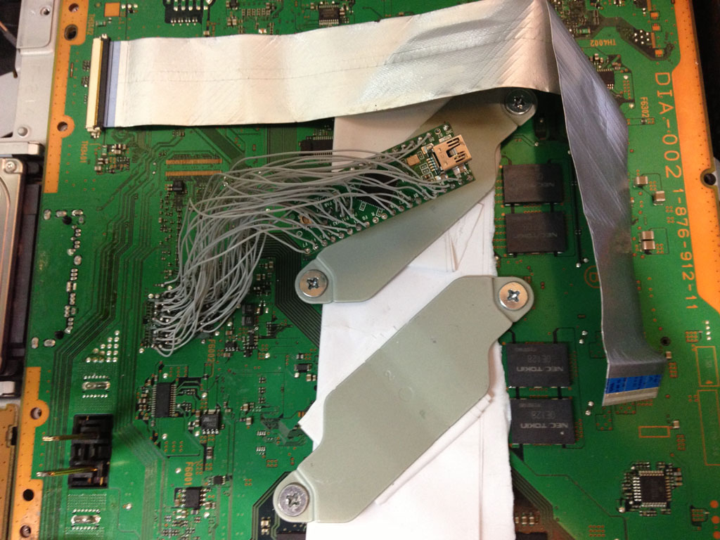

    Posti delle foto della tua installazione per cortesia?

    Eccola, cmq non so se va bene altrimenti te ne mando altre ok
    Mar 2012
    22
    scusa non riesco a caricare la foto
    Mar 2012
    22
    [Risolto] Problema PS3 Fat 80GB DIA-002-foto2.jpg Ecco ce l'ho fatta..
    Non vedo un bel filo di GND che dal Teensy++ vada alla mobo... E' importante mettere a massa comune tutti i dispositivi alimentati.

    Su questo hai ragione ma la nor non è comunque messa a massa (scusa il gioco di parole) in automatico dalla play? E poi non l'ho mai messa in nessuna play fatta da me è non ha mai creato problemi. Cmq posso sempre provare!!!!!
    La NOR è a massa, anche il Teensy lo è ma solo con il pc (tramite il cavo usb), quindi tra Teensy++ e mobo ci possono essere scompensi, non avendo la massa in comune. Metti un bel awg24 e vediamo che succede... Magari non cambia una mazza, ma non costa nulla farlo.
    aquilus
    Dissalda il teensy...
    Rifai tutta l'installazione da capo...se non hai già fatto questa prova.

    X aquilus: Già fatto anche questo credimi per ben 3 volte ma non vorrei continuare per evitare problemi alle piazzole
