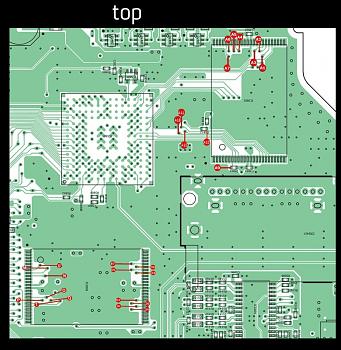

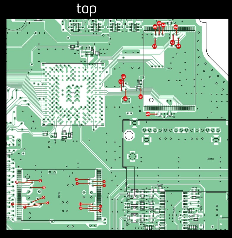

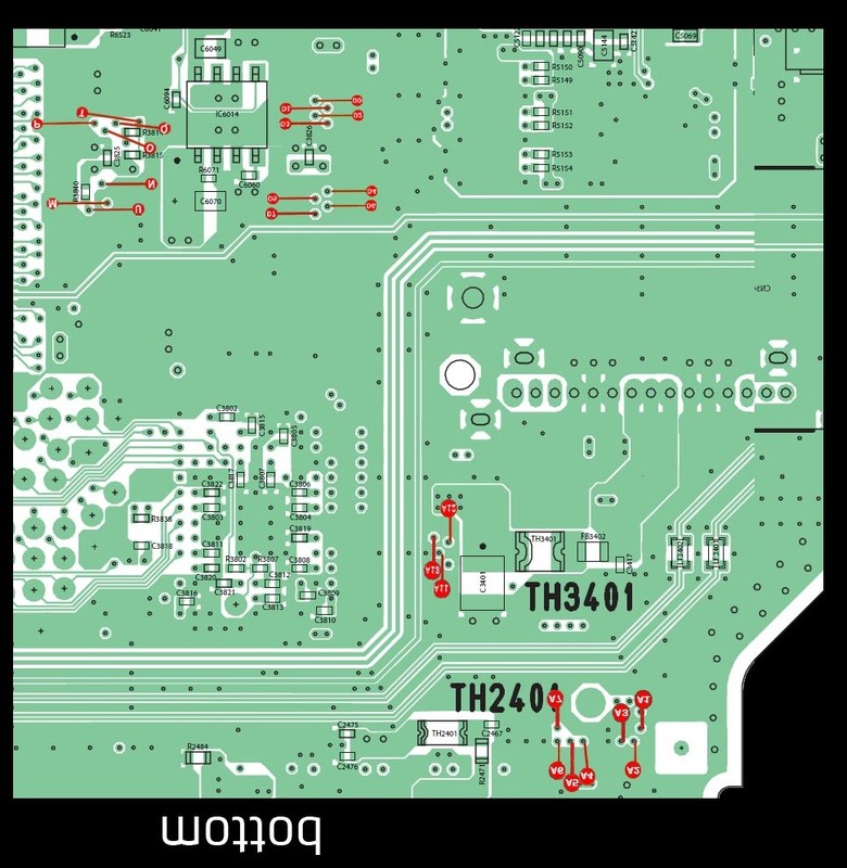

    Le nand su cui saldare sono due, non una sola, preparati perché è un bel lavoretto, non esattamente come installare un glitchip.
    8,950
    Qui ti segna le piste
