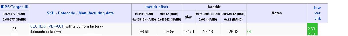

    Buon pomeriggio ragazzi oggi ho riprovato e ho fatto 3 dump tutti e tre identici fra di loro e ho controllato tutti i codici presenti in questa guida [URL="http://www.consoleopen.com/forum/tutorial-hardware-ps3-ps3-slim/11727-tutorial-analisi-e-validazione-dei-dump-dual-nand-e-nor.html"]http://www.consoleopen.com/forum/tutorial-hardware-ps3-ps3-slim/11727-tutorial-analisi-e-validazione-dei-dump-dual-nand-e-nor.html[/URL]
    Questa ps3 dopo che viene accessa appare una schermata rossa in tante lingue, secondo i codici letti dal dump io sono in questo caso:
    Posso fare qualcosa per recuperarla?
