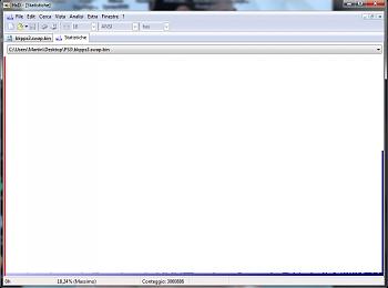

    Dubbio estarzione NOR PS3 160Gb
    Come da titolo ho un piccolo dubbio sull'estrazione della NOR fatta. In pratica l'estrazione è stata fatta sia con il Progskeet 1.1 sia con E3 Flasher più volte ma verificando la statistica con HxD mi restituisce sempre un valore #00 al 18.24% e #FF al 10.45% per il resto tutto ok verificato dal sito ps3 devwiki.
    Il mio dubbio è....questa NOR è valida? A qualcuno è capitato ed ha funzionato lo stesso?
    Nella statistica delle NOR dovrebbe essere #00 dal 18.38% al 29.01% ???

    Si si non ci son problemi... dipende dal Fw intallato. Una minima discrepanza ci sta....

    Per il discorso delle statistiche 00 un po' bassine, dipende dal OFW di partenza. Se parti da OFW 4.30 o 4.31 può capitare che siano leggermente più basse rispetto ai valori nominali, come ti ha già detto Titty. Se tutte le altre verifiche vanno in porto, ricontrolla le statistiche dopo aver patchato il dump e vedrai che si saranno sistemate.

    Bè si in effetti il fw di partenza è 4.31.
    Ok grazie per la dritta proseguo con il downgrade, vi faccio sapere

    Ok patchato il file e dalle statistiche mi restituisce 26.33%, procedo con il downgrade.

    perchè non usi i validatori? ce ne sono ben 3
    Taranto
    475
    Usati tutti e 3 e mi restituivano l'errore sulla percentuale che non era 18.38% per il resto tutto ok.
    Comunque effetuato il downgrade con successo e installato Rogero, potete chiudere.
