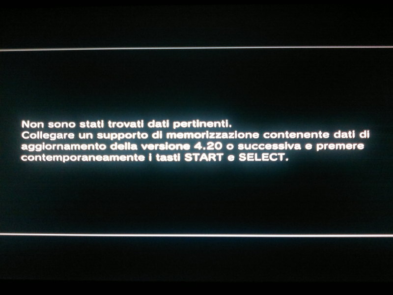

    questo è quello che mi esce solo che mi richiede il firmware 3.70...ora provo ad usare un hdd usb magari è la chiavette che da problemi...
    Collegala alla porta usb più vicina al lettore blu ray...
