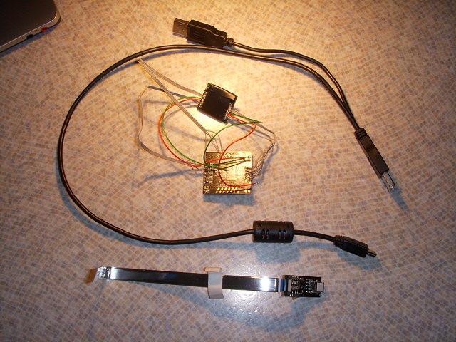

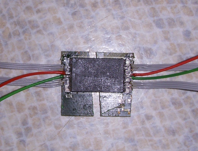

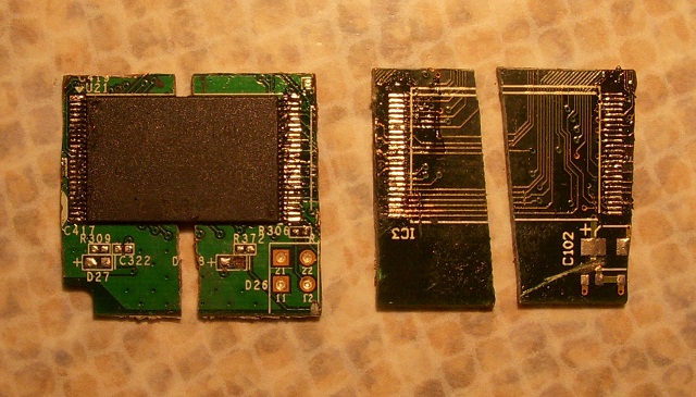

    Riassumo alcune considerazioni che per me hanno reso possibile la lettura delle due nand:
    -premetto che non dispongo di nessuna attrezzatura particolare o professionale: un normale saldatore a stilo da 30W a cui ho limato la punta per farla diventare "pungente", una lente d'ingrandimento molto utile per le sladature e controlli vari, flussante (molto importante), normale stagno abbastanza sottile, un supporto per la lente (costruito con il lego!), un tester;
    -per dissaldare le nand praticamente ho riempito i piedini delle stesse con lo stagno, il saldatore lo muovevo avanti e indietro sul blocco di stagno e con un piccolo cacciavite o una lama da taglierino facevo leva verso l'alto (con attenzione e delicatezza) sistema abbastanza grezzo ma funzionante; poi ho ripulito per bene lo stagno in eccesso dalla scheda;
    -come supporti per le nand ho recuperato da un paio di modem non funzionanti la parte di basetta dove c'era saldato un chip uguale alle nand; praticamente ho ritagliato la parte di circuito stampato che mi serviva, dissaldato tutti i componenti e saldato sopra la nand, cosi è molto più comodo e maneggevole fare tutte le varie saldature;
    -i fili di collegamento fra progskeet e nand devono essere piuttosto corti (circa 10/15 cm) io ho utilizzato una flat per hard-disk di quelle a 80pin (praticamente sono fili awg30) mentre per alimentazione e massa ho usato fili più grossi;
    -confermo che l'alimentazione da progskeet funziona bene per nand dissaldate (addirittura per me è indifferente se uso una o entrambe le alimentazioni sulla singola nand) quindi alla fine per me non è stato necessario utilizzare una alimentazione esterna ma se dovesse servire basta utilizzare un semplice alimentatore atx per pc (filo arancione = 3.3 volt)
    -per il collegamento fra progskeet e slave board va bene sia la flat da 20 cm che c'è in dotazione che quella che c'è all'interno della ps3 di circa 20cm (collega il pannello frontale delle memory) mentre con quella da 40 cm non mi lavorava bene;
    -la slave board deve avere il led verde spento e per farlo basta azionare lo switch che c'è a bordo oppure, se volete vedere il led acceso, basta collegare il CE Secondary al posto del CE primary
    -cavo usb abbastanza corto (quello di un hdd portatile va bene) lungo circa 50 cm;
    -ho provato il dump con 4 pc diversi (1 portatile, 1 netbook e 2 fissi) e solo su 2 funzionava mentre sugli altri 2 nemmeno partiva, quindi presumo ci sia qualche incompatibilità anche a livello hardware tra le porte usb e il progskeet, oppure i driver stessi non funzionano bene con alcune usb;
    Progskeet 1.2 + Ps3 fat 60gb cok-002 dual nand + zoccoli autocostruiti-foto1.jpgProgskeet 1.2 + Ps3 fat 60gb cok-002 dual nand + zoccoli autocostruiti-foto2.jpgProgskeet 1.2 + Ps3 fat 60gb cok-002 dual nand + zoccoli autocostruiti-foto3.jpg
