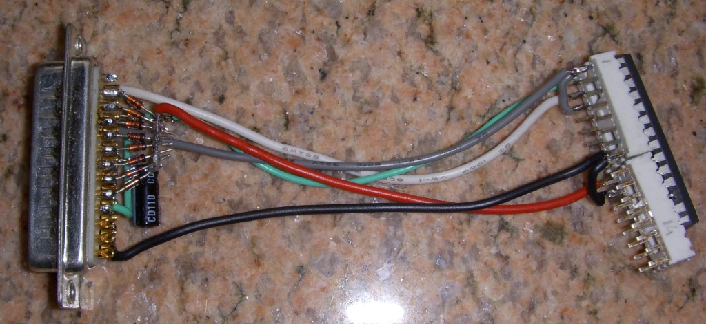

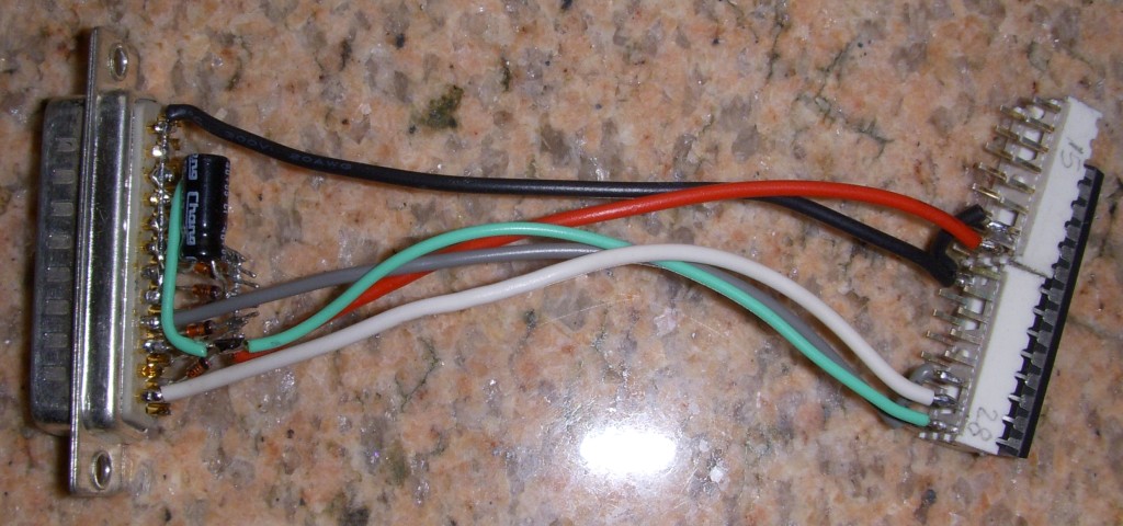

    Un paio di foto del programmatore lpt che ho utilizzato. Ha funzionato quasi al primo tentativo nel senso che ho dovuto solamente cambiare da bios l'impostazione della parallela da Normale ad Ecp+Epp
    Progskeet 1.2 + Ps3 fat 60gb cok-002 dual nand + zoccoli autocostruiti-dscn2513.jpg Progskeet 1.2 + Ps3 fat 60gb cok-002 dual nand + zoccoli autocostruiti-dscn2514.jpg
