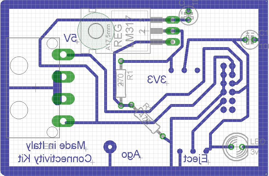

    BAT
    864
    metti su on e aspetta un attimo e si apre se vuoi ho fatto lo sbroglio e te lo passo
    792
    Cosa e lo sbroglio?
    BAT
    864
    circuito stampato. L'ho fatto su eagle

    864
    certamente ti passo tutto
    connectivity kit.rar
    Risultato finale La basetta finale viene 6cm x 4cm. Divertitevi PS: Modificate lo schema in base ai vostri componenti altrimenti non vi trovate con le dimensioni
