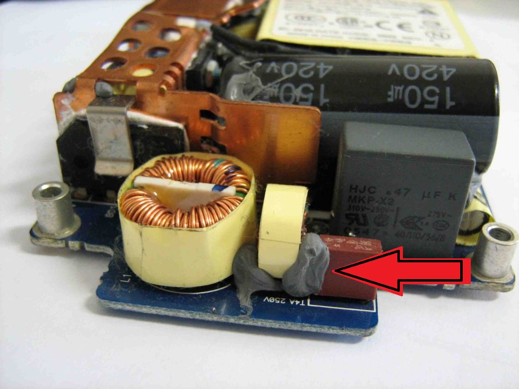

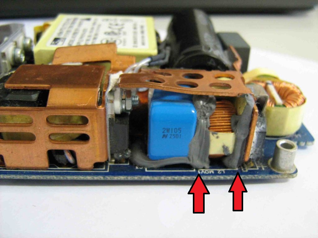

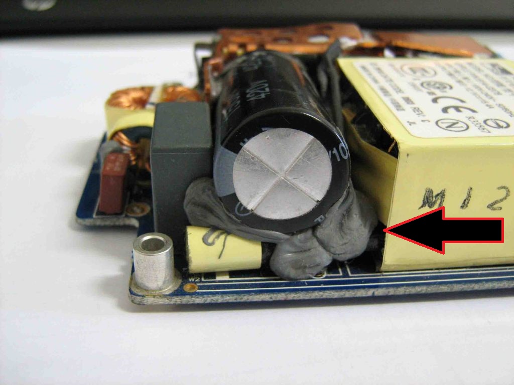

Avrei bisogno del vostro aiuto per capire che tipo di materiale sia quello che vedete in foto??
Allegato 20107
Allegato 20108
Allegato 20109
La scheda che vedete nelle foto, è quella di un alimentatore di un monitor Apple, ma questo materiale l'ho visto spesso anche su altri alimentatori.
Quello che non riesco a capire è se sia una specie di silicone che seccando diventa molto duro o se sia una specie di mastice, se sapete come si chiama o dove trovarlo fatemelo sapere per fav ore che poi lo devo far comprare al mio ufficio acquisti.
Grazie mille in anticipo per il vostro aiuto
Secondo me si tratta di una resina epossidica. Ce ne saranmo migliaia di tipi differenti in commercio, ma per i circuiti di alimentazione le caratteristiche dovrebbero essere alto grado di isolamento >4kv ed ovviamente deve resistere alle alte temperature e non propagante la fiamma.
Grazie mille per la tua risposta Babilozzo
Sicuramente non è un mastice, non si usano perchè contengono acqua. Si utilizzano resine o siliconi, l'utilizzo di un prodotto rispetto ad un,altro varia a seconda dello scopo per cui è stato messo. Le due applicazioni più comuni sono l'incapsulamento e il fissaggio. Il colore è spesso una scelta estetica e non è indice di prestazioni in quanto lo stesso prodotto è commercializzato in colori differenti.
Per la mia esperienza, incapsulamento con le resine di base epossidica e acrilica mentre i siliconi e adesivi poliuretanici per il fissaggio (come nel tuo caso, che a occhio sembra appunto una pasta tixotropica).
Noi in carrozzeria utilizziamo questo, sigillante-poliuretanico-550fc, non posso mettere link, cercalo con il motore di ricerca :-)
Leggiti la scheda tecnica e vedi se ti può andare bene, aderisce benissimo ed è molto elastico, non per fissaggi rigidi per quelli ci vuole un bicomponente
Credo sia del silicone in pasta per componenti sensibili alla corrosione, ovviamente dielettrico, tipo il Dow Corning 748, anche se poi ce ne saranno una infinità con le stesse caratteristiche.
sono resine epossidiche/poliuretaniche secondo me, comprati anche un bel bilancino per dosare bene i componenti
