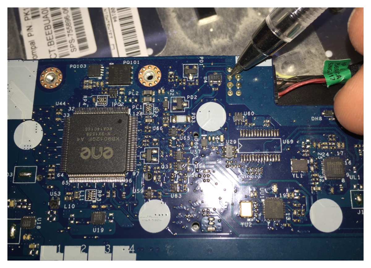

Un mio amico mi ha portato questo Hp che oltre i led e ventola non fa altro schermo nero per intenderci.
A questo punto non so come mi è venuto in mente di guardare nel connettore fatto a 3 poli, quello centrale essendo sottilissimo era andato a finire sull'altro interno che sul connettore della scheda madre entra con un colore marrone se non erro.
Ora sia a batteria che con alimentatore oltre ad accendersi con schermo nero non fa più nulla.
Batteria a litio e tampone staccata ora si accende per 7-8 secondi si spegne la luce e si riaccende.
Allego un immagine dove la punta della penna dovrebbe essere l'attacco sulla scheda madre dove sono finiti i 19V del positivo.
Edit: Aggiungo che il caps lampeggia 3 volte breve pausa e dopo ricomincia a lampeggiare sempre 3 volte all'infinito.
