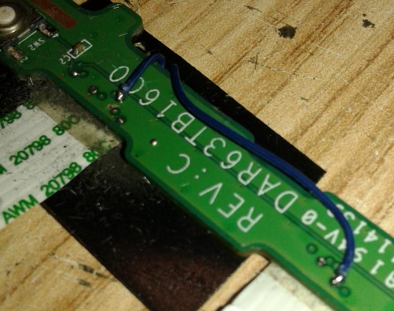

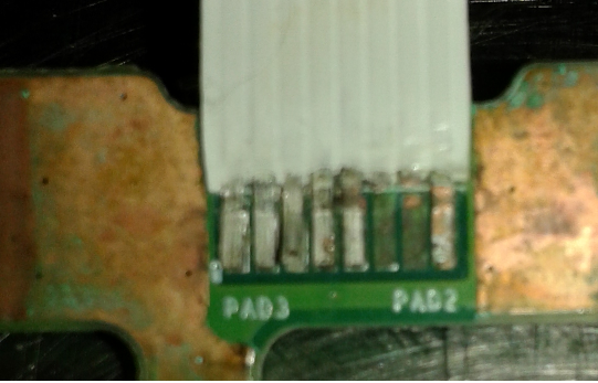

    Voi tutti conoscerete il famoso detto "Curiosity killed the cat" in questo caso invece una bella pisciata di gatto uccise il touchpad di un hp pavillon, mangiandosi via due piazzole che collegano il flat principale al modulo pulsanti dar63tb16c0 addirittura!
    Beh dopo aver smontato il laptop ho proceduto alla "ricostruzione" che alla peggio di quei pezzi se ne trovano su ebay, quindi non avevo nulla da perdere.

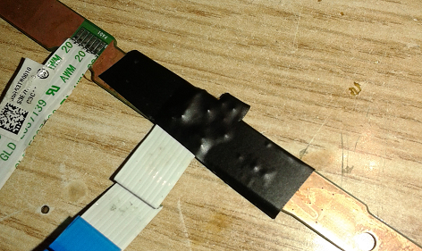

    Munito di filo awg32 e tester ho proceduto a saldare due fili prima direttamente sul flat sul bottom
    Nome: pad pavillion 2.png
Visite: 178
Dimensione: 533.2 KB
    e poi andando ad occhio in modalità "cicalino" provando tutti i punti sui piccoli vias sul top che in teoria corrispondono alle piazzole sul bottom!
    Nome: pad pavillion 3.png
Visite: 153
Dimensione: 976.8 KB
    (Quindi ho ripristinato la continuità fra i 2 flat, che si connettono alla scheda madre/trackpad)
    Semplice no?

    Cmq l'urina è davvero tremenda, specialmente su quel nastro telato che avvolge i cavetti, l'odore poi..è venuto via solo pulendo bene con l'ammoniaca!

    Bella lì vez! Sono orgoglioso di annunciarvi che il fix è risultato vincente ! Il touchpad ha ripreso a funzionare, e con l'isolazione aggiuntiva spero che duri in eterno

    È sará lo spirito d'avventura... il "fare qualcosa" che stimola il cervello dell'essere umano, pensare al futuro, (rapinare una banca..) a volte in modi inaspettati, lo rende praticamente vivo !! (non sono sempre così eh..) Hooo beh ho fatto i ponti perché era una cazzotti di cosa fattibile, malata dura.
    Niente di che per un saldatore hobbysta. Si è presentata l'occasione e l'ho colta al volo! Non saprei come definirla, è una sensazione che fa bene alla salute. Ahh! devo ringraziare l'indistruttibile stazione weller e chi paga la bolletta dell'energia! Tutto...qui.
    ps: non ti conveniva semplicemente ricomprare una piattina e risaldarla senza fare i ponti ? o il cliente cmq non voleva spendere troppo e ti sei dovuto arrangiare ?
    Forse non hai letto bene il post o cmq la foto all'inizio non è un granché ma non esistevano più le 2 piazzole sul top ... quei flat sono assai larghi per saldarci su un awg32 alla fine...
