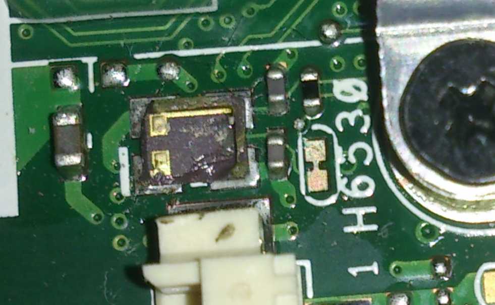

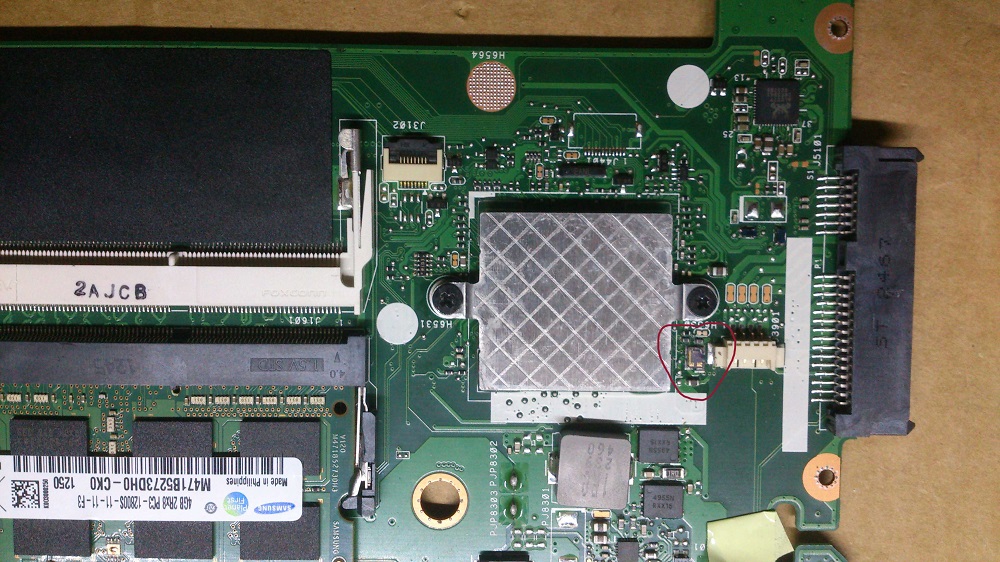

    Smontato per fare un controllo della piastra ho trovato un componente saltato è cerchiato nella foto.
    Non ho proprio idea di che componente possa essere e non sono riuscito a trovare lo schema elettrico.
    Accetto suggerimenti ed aiuti.

    Ad occhio sembra un oscillatore senza la parte superiore ma ti serve lo schema, vedi che sulla scheda ci deve essere una sigla da qualche parte stampata, postala e vediamo se possiamo aiutarti.

    la foto è troppo piccola pe rcapire. fai una macro della zona e metti la foto su qualche sito hosting per immagini così che non venga ridimensionata. a me sembrava un condensatore tantalum nero piccolino figurati tu
    Membro L'avatar di pit-one
    Mantova
    59

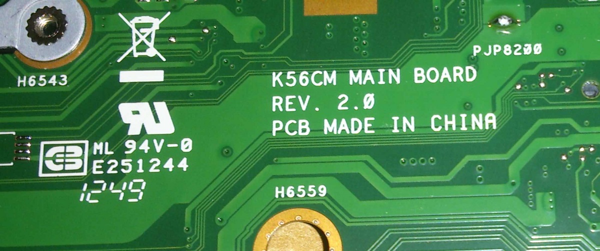

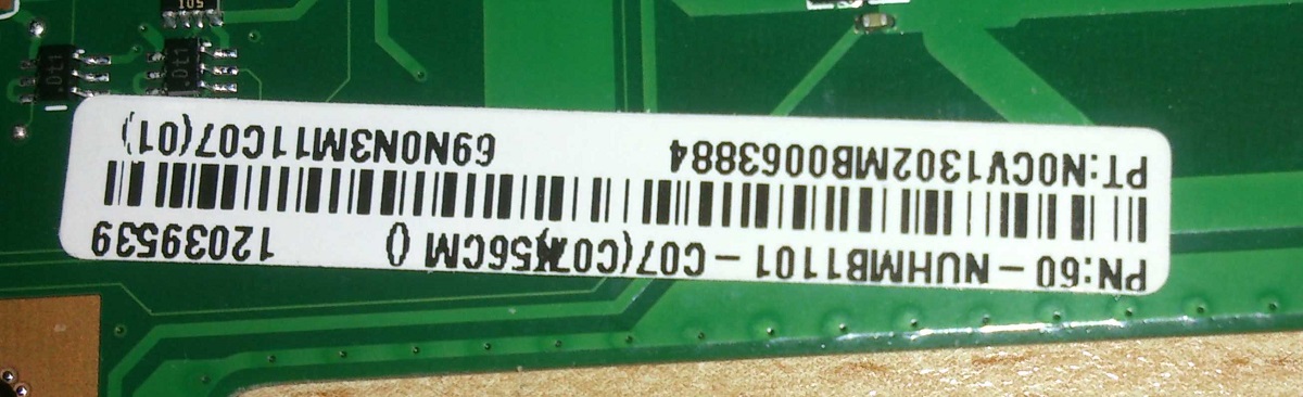

    Vi allego alcune foto del particolare saltato e delle serigrafie scritte sulla piastra.
    Il componente è letteralmente esploso ed è saldato in 4 punti sulla piastra.
    Jan 2014
    814
    dal verso positivo segnalato penso di aver visto bene, secondo me era un condensatore di quelli neri (tantalum)?

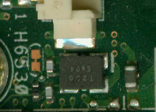

    Sono riuscito a trovare una foto in rete della piastra madre dettagliata con il componente visualizzato
    ma ancora non riesco a capire che componente possa essere quello saltato.
    Allego una foto con il componente integro con la sigla serigrafata sopra,
    cos'è, con cosa posso sostituirlo?
