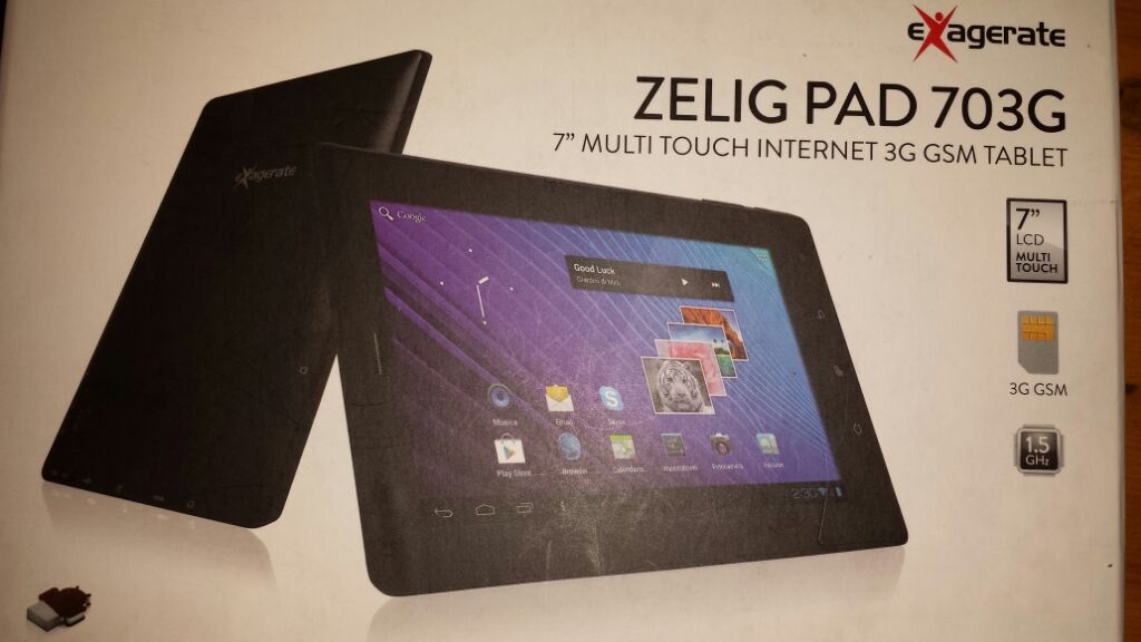

    2,622
    È questo il tablet. È già montato.cmq si è caricati al 100 % utilizzando un caricatore da muro tipo Samsung.pero usando la porta usb del tablet quella per lo scambio dati tra pc e tablet per intenderci.
    Inviato dal mio GT-I9515 con Tapatalk 2
