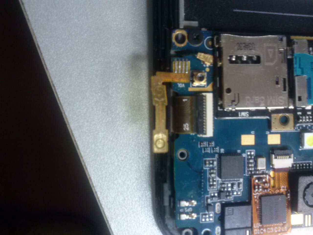

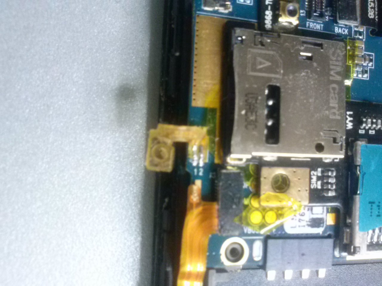

    ragazzi ho bisogno di aiuto, nelle foto che seguono ci sono due flat/flex, una per il power on e l'altra per il volume,come si può ben vedere non ci sono più i pulsanti, ma sono rimasti solo i contatti dorati, ho cercato in lungo e in largo i ricambi per questo modello (skaynet b9502) ma senza trovar nulla. voi come le riparereste?

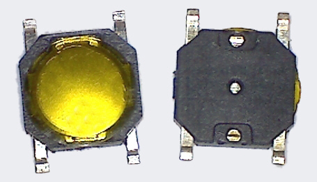

    puoi provare con i micro pulsanti smd.
    ita
    924
    mi hai aperto la mente proverò con questi:
    Nome: push-membrane.jpg
Visite: 94
Dimensione: 55.4 KB
    Babilozzo and Scruffy like this.

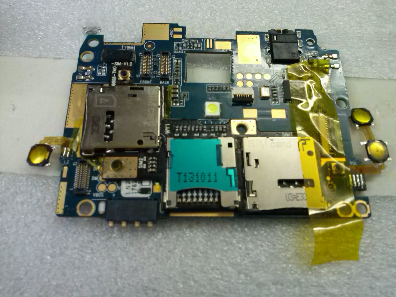

    pulsanti arrivati ed incollati :

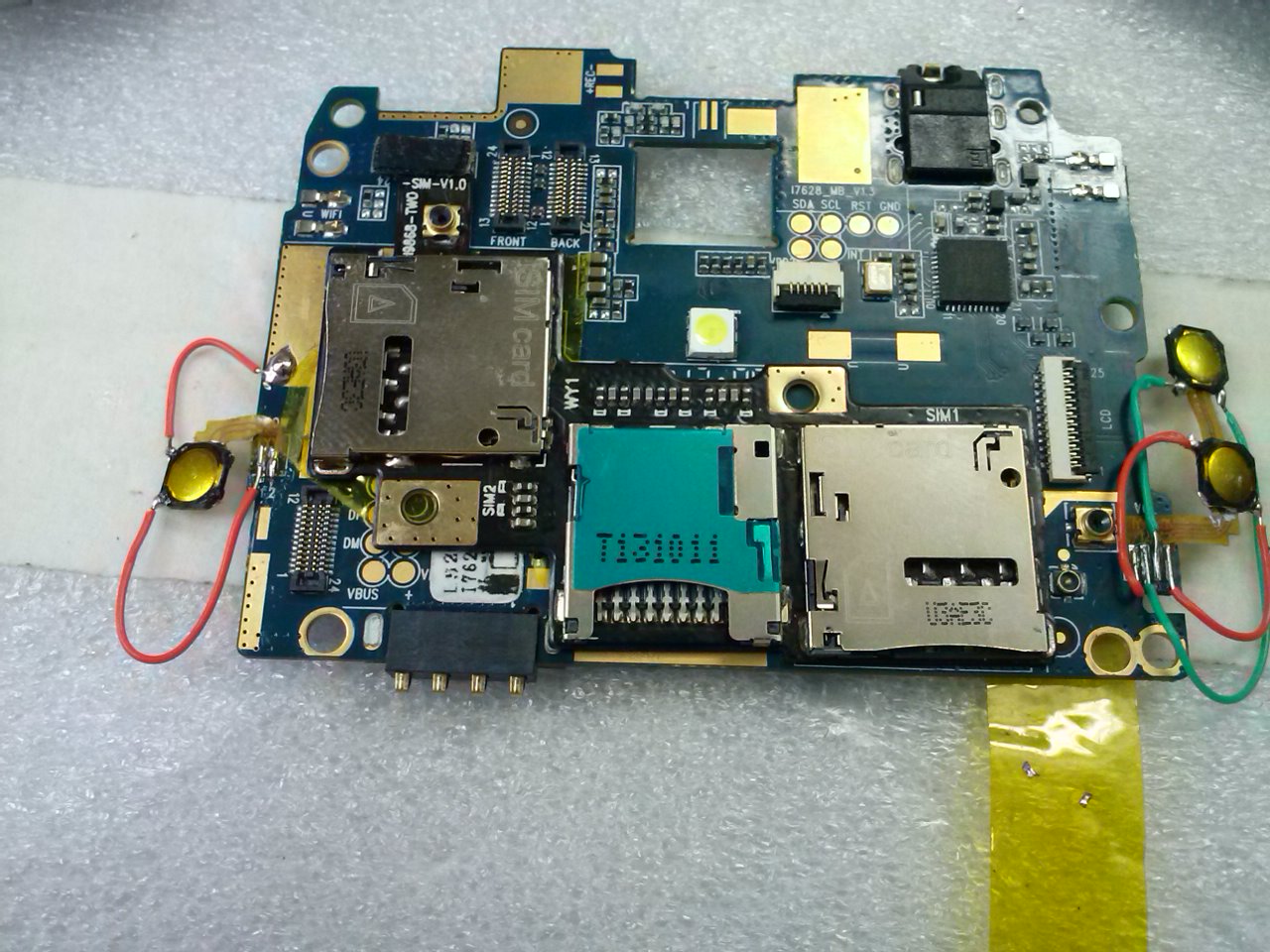

    collegati alla piastra:
    non mi resta che provare

    resto alla finestra e attendo evoluzioni...mi capita spesso di riparare pezzotti simili ma di ricambi neanche l'ombra...cmq ottimo lavoro..
    EDIT: non vorrei svilirti, ma ci entrano poi nella scocca?
    Ultima modifica di mimmos82; 21-11-14 alle 12: 22
    Jan 2014
    814
    in effetti visti così sembrano abbastanza grandi. forse potevi cercarli ancora piu piccoli? facci sapere come andrà a finire
    ita
    924
    sono un pò più grandi farò delle modifiche, vi terrò al corrente!
