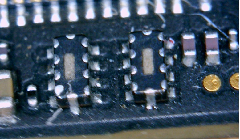

    Secondo voi è riparabile con una colatina di stagno e filo oppure debbo sostituirlo del tutto?
    [url]https://www.dropbox.com/s/yc0hhjx49ywa9mk/20141021_164248.jpg?dl=0[/url]
    nel caso dovessi sostituirlo da chi potrei trovare il ricambio?
    2,950
    Secondo me devi sostituirlo e puoi prenderlo solo da un iphone guasto, ma che difetto fa ?
    1,100
    la telecamera frontale non funziona, mi è stato portato perchè dovevo sostituire il tasto di accensione. ho smontato un condensatore multiplo da un iphone 3g vicino la zona fotocamera, secondo te è lo stesso?

    1,100
    mo ci provo, sarà un pò difficile che non ho lo stagno liquido x la saldatura ad aria

    io 'ho già fatta questa riparazione ed il ricambio l'hopreso proprio da un iphone 3g
    1,100
    io ho dissaldato il vecchio del 4 ed ho messo quello del 3g ma non va. domani mattina mi metto con uno spillino e controllo uno ad uno i pin ma la vedo dura.

    mi dici quale condensatore hai usato? magari non è lo stesso che ho usato io e non funziona proprio per questo.
    Contrordine, solo 4 piedini sono stati saldati bene, ho controllato con lo spillino..... qualcuno sa dirmi come poterli saldare senza far saltar via tutto attorno?

    io ho usato aria calda!

    non ci riesco, non si saldano tutti i piedini

    usi il flussante?
    1,100
    Citazione Originariamente Scritto da morph5 Visualizza Messaggio
    usi il flussante?
    si, ma non riesco a bagnare bene le piazzole con lo stagno

    kalice mi permetto perchè nella fretta alcune piccolezze vengono lasciate indietro, hai dato un occhio a qualche video sul tubo? hai ristagnato le piazzole direttamente oppure le hai prima pulite e poi stagnate? la meglio ovviamente è la seconda poichè le saldature originali non sono molto propense a "Collaborare"

    le ho pulite ma non so dirti quanto bene. se ci fai caso li sulla destra c'è una piccola resistenza che se non faccio attenzione vola via.
    Oltre a questo il problema maggiore secondo me è che quando con condensatore sulla pinzetta e passo la punta del saldatore con una goccia di stagno sulle piazzole del condensatore li non attacca.
    Mi serve la pasta di stagno.

    si infatti dovresti usare attrezzatura da smd, saldatore ad aria e pasta.. sennò ci perdi la vista e rischi col saldatore a punta

    purtroppo il negozio che doveva spedirmi il gel l'ha spedito solo oggi, ho pagato di più x la spedizione e la consegna è prevista x la settimana prossima. intanto domani il cliente deve venire a prendersi il cell che la figlia ha bisogno dell'iphone.
