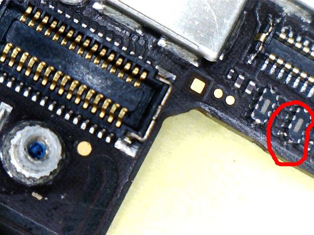

    mi hanno portato un iphone 4 a cui hanno sostituio lcd, dopo l'operazione la fotocamera posteriore non ha + funzionato, restituendo una schermata nera e il blocco dell'applicazione della fotocamera.
    ho smontato il cellulare ed ho trovato:
    Nome: l11.jpg
Visite: 157
Dimensione: 66.3 KB

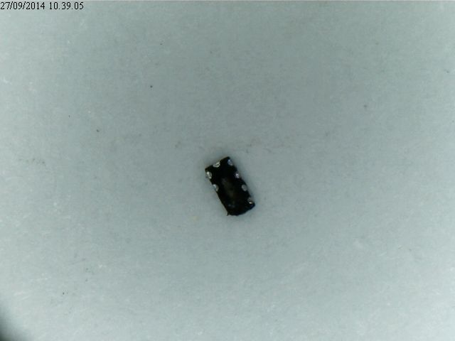

    il componente l11 danneggiato:
    Nome: l11_2.jpg
Visite: 185
Dimensione: 23.7 KB
    dissaldato

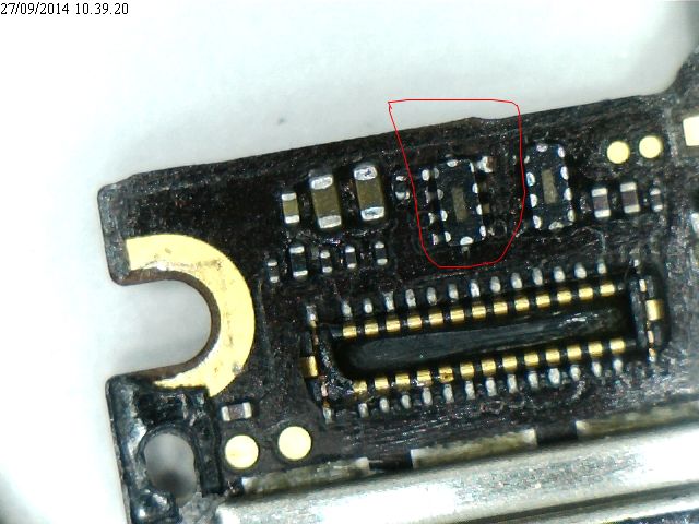

    Nome: l11_3.jpg
Visite: 153
Dimensione: 58.0 KB
    risaldato
    ho voluto condividere questa riparazione con voi, potrebbe essere utile anche ad altri.

    Citazione Originariamente Scritto da Jotech Visualizza Messaggio
    erano rovinate le saldature??
    no era rotto il componente! penso si veda dalla foto

    1,100
    morph il cellulare che ho riparato io con quel componente rotto mi è rientrato con lo stesso problema alla fotocamera... con la differenza che a me è saltata anche la resistenza accanto

    1,100
    no, il condensatore multiplo che ho sostituito non sembra rotto (lo presi da un 3g) quella resistenza non so a cosa serva ma ha funzionato per un pò. non vorrei comprare una scheda iphone 4 x quei due piccoli componenti
