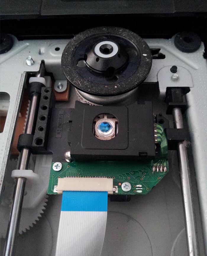

    ciao,
    oggi sono alle prese con un lettore dvd della daewoo che non legge più cd e dvd...
    con un po di peripezie sono riuscito a capire il modello della lente che è una SOH-DL6 ma non sto trovando una guida per riuscire a tarare i potenziometri con i valori ideali, senza incombere ad ulteriori danni...
    consiglio: meglio andare direttamente sul nuovo o tentare la taratura???
    se qualcuno può aiutarmi ringrazio anzitempo
    ps: se può essere d'aiuto il led del laser è funzionante ed emette la classica luce rossa

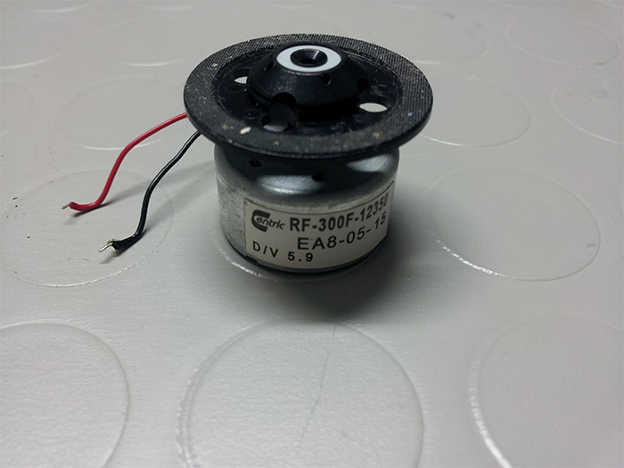

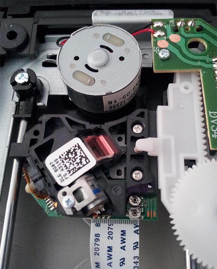

    non è un problema di lente ma del motorino che fa girare i dischi...se il dvd si accompagna con il dito per farlo partire viene letto e visualizzato a video...forse cambiandolo risolvo...
    lu sule lu mare lu jentu
    186
    scambialo con quello del "carrello" di solito sono uguali se non fosse per l'albero leggermente + corto

    raga...problema risolto...ho cambiato il motorino del lettore con un altro che mi trovato in casa identico e adesso funziona!!!!
    grazie a tutti per l'aiuto Nome: console open.jpg
