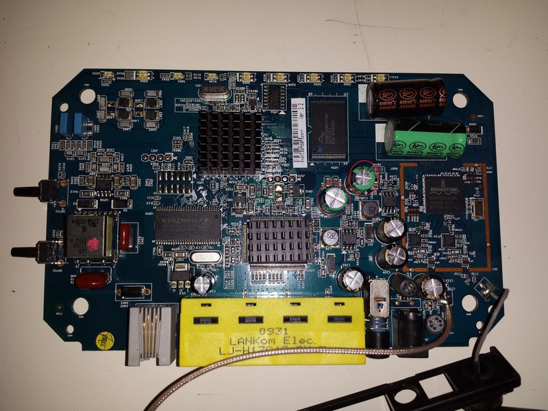

    Ciao, 2 settimane fa nei pressi di casa della mia ragazza è caduto un fulmine, e fra le tante cose le ha bruciato anche il router.
    La prima cosa che ho fatto è sostituire l'alimentatore, e così il router ha ripreso ad accendersi normalmente, soltanto che non rileva il cavo dell'adsl collegato.
    Ho provato a smontarlo ma ad occhio non vedo nulla di bruciato, vi è mai capitata una cosa del genere? allego foto in alta definizione

    A me era successo su uno telecom e si erano gonfiati i condensatori, ho dovuto cambiarlo, a occhio il tuo pare non abbia niente, però se non va qualcosa deve avere...
    BAT
    864
    l'elettrolitico subito vicino all'alimentazione sembra gonfio.

    e del ceramico vicino alla porta adsl cosa ne dite? è normale che sia così "ciccione"?
    edit:
    è un 333j da 400v

    prova a sostituirlo al massimo. Controlla se ci sono fusibili smd

    la zona dei conettori gialla, sei sicuro che dentro la porta non ci siano piccole bobbinette?
    cosa intendi? dentro è fatto come un classico connettore che c'è anche sul telefono

    Ho risolto sostituendo i due condensatori in figura, anche se a occhio nudo erano perfetti

    putroppo non avendo l'adsl non avevo modo di testarlo, ho solo controllato che si accendesse il led del cavo dsl, ora l'ho provato su un'adsl e continua a non funzionare.
    Avete idea di cosa sia il componente nero vicino all'ingresso dsl? sulla scheda madre c' è il simbolo di un diodo, sopra c'è scritto 8IZ26, ma su google non trovo niente
