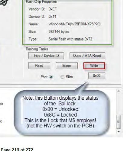

    Ma l'mtk lo blocchi dopo aver scritto il fw?
    Tratto dall'user manual di Jungle Flasher

    No lo status rimane sempre su 0x00,ho provato con il locked lo status è cambiato in 0x8C ma non funziona lo stesso.
    Ultima modifica di danko; 11-10-14 alle 12: 43
    Cioè non ho capito che vorresti dire, quando blocchi la spi (0x8C) rimane bloccata, oppure al successivo collegamento al pc ti mostra sempre 0x00?
    (TE)
    100
    No non lokkavo la SPI quindi rimaneva sempre su 0x00 sbloccata,ora è impostata su 0x8C bloccata ma non funziona lo stesso.
    Ultima modifica di danko; 11-10-14 alle 13: 06
    E adesso ti resterà bloccata finchè non sblocchi la spi con l'mra , non avevo mica capito che hai la pcb clone. Sorry
