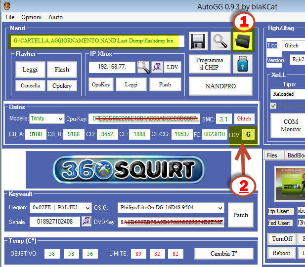

L'importante è che combaci l'LDV non la versione della dash. Fatti un dump della nand (in qualsiasi modo tu sia capace di farlo, GAMEPLAYCONSOLE te ne ha suggerito uno), aprilo con autogg e controlla il valore LDV.
modifica manualmente quel valore aumentandolo di uno, e fatto ciò crei il freeboot e poi lo scrivi (sempre nel modo che più ti aggrada)
Dopodichè avvii la nand retail e aggiorni. Fatto![]()

Qui ti ha già detto nella maniera più semplice possibile cosa devi fare.
Semplicemente non c'è bisogno di sbattersi con LDV su freeboot per RGH2 (e nemmeno su Jtag e RJtag, se non sbaglio l'unico controllo su LDV rimasto è sui freeboot RGH1, nonchè sulle retail naturalmente). Questo da xeBuild v1.04 in poi se non erro. Come fai tu è giustissimo, ma è una perdita di tempo in più. Basta creare il freeboot con LDV generico e partirà sempre e comunque, a meno che uno non usi un tool dell'anteguerra.![]()
