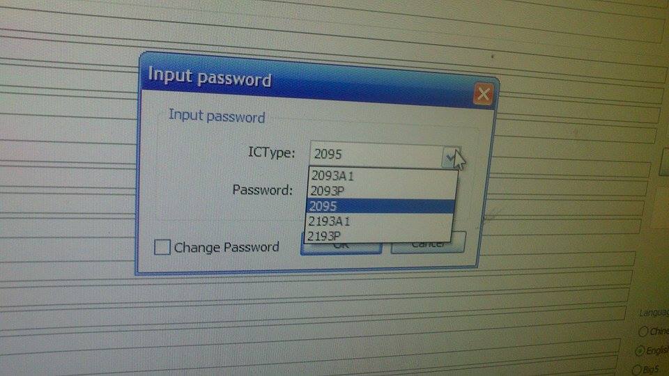

    dopo aver schiacciato MP setting mi compare questo cosa devo scegliere
  5. #45
    Eh...non c'è il 2198a. .. lol
    Inviato dal mio SM-G350 utilizzando Tapatalk
  6. #46
    DrSchottky
    Prova a scegliere un controller a caso e vedi che ti dice.

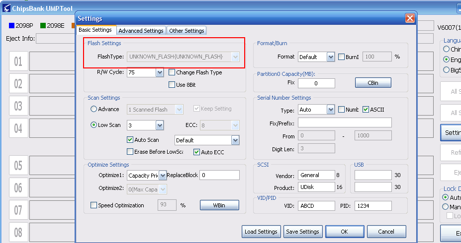

    Ha beh scarichi quel pacchetto software e lo decomprimi in una cartella a tua scelta, poi lo apri (UmpToolV6A) e fai la stessa cosa di prima solo che selezioni Unknow dalla casella a tendina e poi nella schermata che appare dopo dovresti vedere il tipo di flash senza fare altro

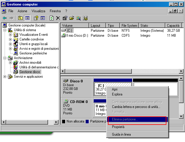

    Grazie mi diresti come elimino la partizione grazie

    Vai su Gestione dischi di windows clicchi di destra sulla partizione della lettera di unità che ti interessa e fai elimina.

    Grazieee provo speriamo

    Grazieee ho risolto di dove sei ti offro un caffe

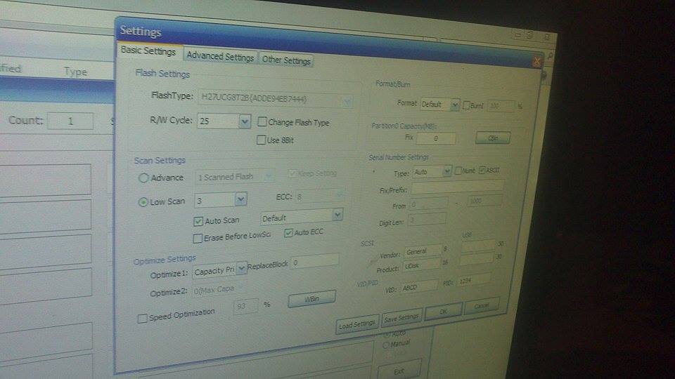

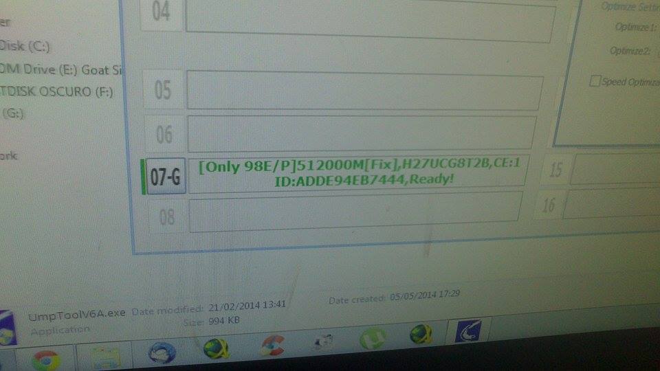

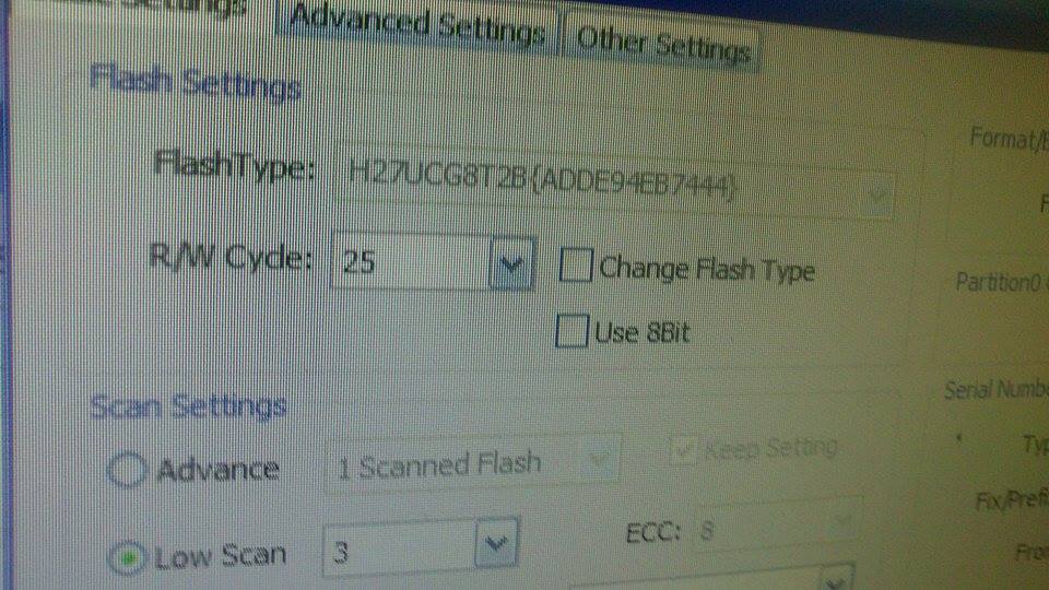

    ecco questi sono i risultati scegliendo ICType(che ora nnon mi fa più sceglliere) 2098E
    Aiuto con la configurazione chiavetta usb per rgh-11.jpgAiuto con la configurazione chiavetta usb per rgh-12.jpgAiuto con la configurazione chiavetta usb per rgh-13.jpg
    voglio un verdetto perchè non ci sto capendo nulla e sono curiosissimo

    Ma mariasangiuseppeegesù, siamo nel 2014 e per far gli screenshot fotografate lo schermo.
    Serve un tutorial anche per quello?
    P.S.:Ora che conosci la flash prova a cercarla su Google...
