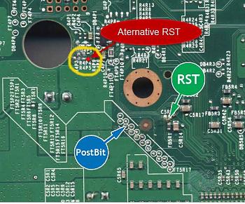

7: su corona il punto cpu_reset (sotto xclamp) sapreste indicarmi con dei numeri di riferimento quale è? perche da questa foto non lo capisco
il punto gnd del chip da dove posso prenderlo oltre che su la parte in metallo usb( li non mi piace vorrei metterlo su un punto alternativo) avevo pensato dove c'è il nero nei punti dove leggere la nand (schema tx nand-x ) li va bene?
