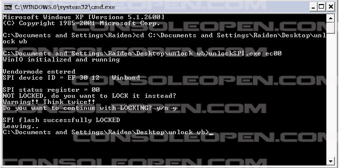

Tecnicamente avrete tagliato il filo che manderebbe permanentemente a massa write protect della winbond e contemporanemente dato un segnale alto per sbloccarla.
Il tool di geremia scriverà nello status register della flash lo stato di sblocco, potrete procedere con tutte le operazioni che vorrete, anche staccando il pcb la winbond risulterà sbloccata...
Per ora lasciare sbloccata la flash non sembra un problema, se siete preoccupati che la microsoft implementi qualche controllo a riguardo in futuro potete sempre ribloccarla semplicemente avviando nuovamente il programma unlockspi.exe (non avete bisogno di nulla per rilockare visto che è un comando di scrittura e la winbond è ancora sbloccata sarà un procediment software):
Se vorrete risbloccare in futuro la winbond avrete ancora il vostro bel buco presente:
Lanciate sempre l'unlockspi.exe, aspettate il segnale acustico di prova e fornite poi un 1 logico, Geremia utilizza un accendino, la scintilla che avviene DENTRO l'accendino (cioè non tra accendino e chip) crea una piccola tensione nell'aria che il WP acchiappa, se proprio non riuscite con l'accendino potete sempre perlustrare il buco con un bello spillo collegato alla resistenza da 100 ohm a sua volta collegata alla 3,3 volt.
