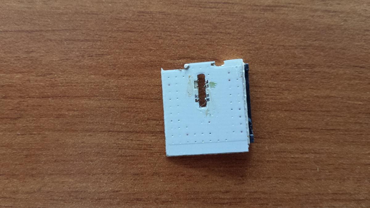

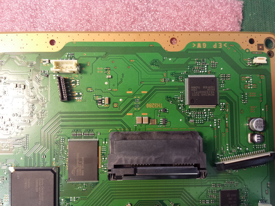

    Salve a tutti, come da titolo, ho avuto questo grosso problema, grosso xkè nn si trovano ricambi x questo ode, x lo meno non ancora.
    Vorrei sapere se fosse possibile installare l'ode anche senza QSB, o magari se ci fossero dei punti alternativi x ovviare a questa spiacevole situazione. Purtroppo non mi sono accorto mentre saldavo la QSB che il saldatore aveva una temp troppo alta, e così nel dissaldare la QSB causa intreccio di stagno, ho combinato questo guaio.....allego foto sia della board, xfetta direi, che del QSB

    Attendo suggerimenti

    Scopri le piste sulla qsb grattando e usa del filo

    spillo,penna fibra di vetro....cacciavite

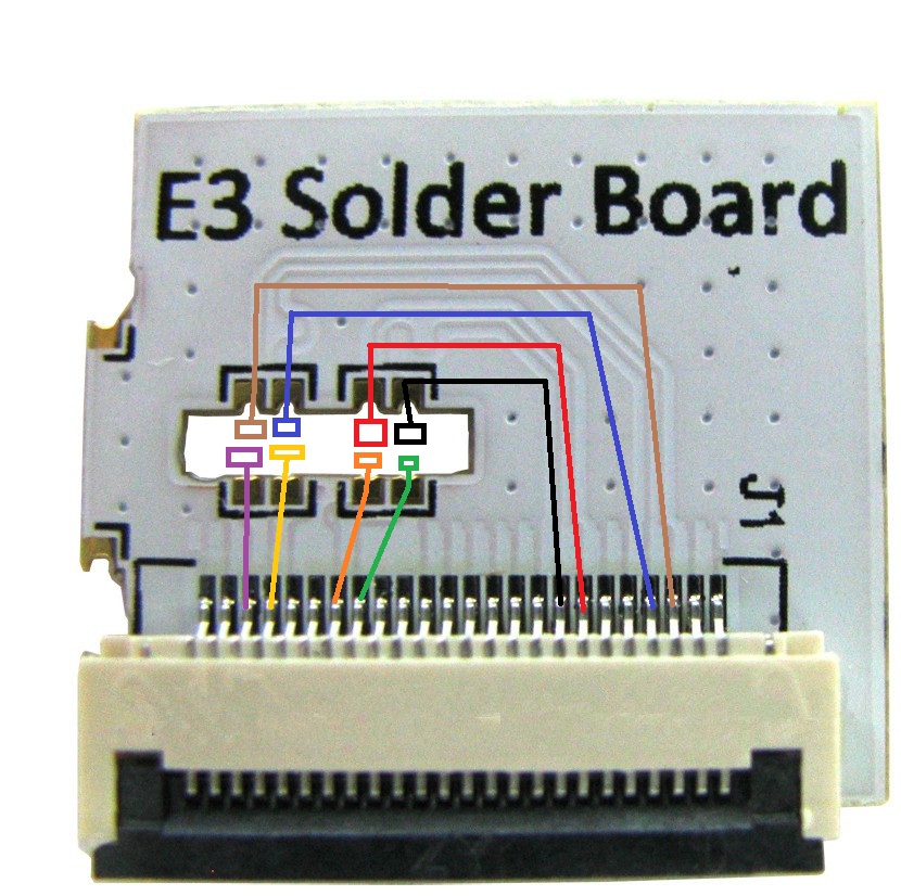

    oppure saldi a filo sui pin del connettore.
    2,628
    Usa quello che preferisci, basta raggiungere lo scopo

    Il fatto è che nn è facilissimo grattarle via, si combina un mezzo macello, cmq + tardi posto foto x vedere se va bene come ho fatto.

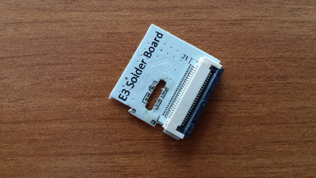

    Un'altra domanda, ma se riuscissi a reperire una QSB del Cobra ODE, andrebbe bene lo stesso??
    8,950
    Si si,pure quella del matrix ode
    2,628
    Sicuro che i flat hanno lo stesso passo?
    80
    Nome: China-Reseller-E3-solder-board-for-E3-ODE-PRO-parts-E3-ODE-PRO-font-b-QSB.jpg
Visite: 97
Dimensione: 203.5 KB ecco...
    X-ray and kaya80 like this.

    li trovi su un sito francese i ricambi QSB per cobra-E3-Matrix.
    ne ho dovuto prendere uno perchè un cliente l'aveva disintegrato.

    Grazie a tutti, proverò prima a bypassare come da foto di ZioSteve...nel caso non andasse a buon fine, vedrò di reperirne uno sul quel sito francese di cui mi parlate, ma che nn so come reperire, proverò a googlare un po'.

    8,950
    Io l ho letto nel forum stesso,se non sbaglio zeruel85 può confermare : zerueeeeeeeel
    Matrix ODE, E3 ODE PRO, Cobra ODE, hanno tutti la stessa QSB, cambia solo la tonalità del colore...
    La QSB del 3k3y invece è differente.

    CMQ ho già rinunciato a saldare i fili per bypassare, troppo piccoli x la mia vista, e troppo fastidiosi da saldare bene, vista la posizione....attendo notizie riguardo a come reperire una QSB di ricambio, grazie infinite x la vostra disponibilità
